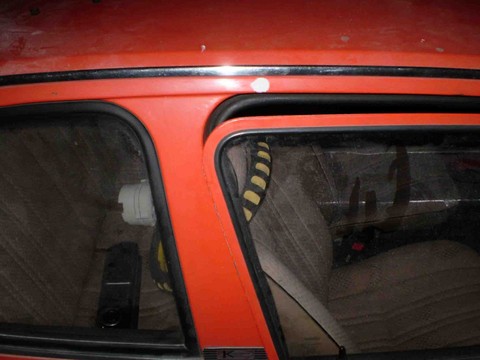

tunerlada
-> David29: no tohle je fotka tak pul roku stara uz to mam po ty oprave ty dvere tak ten pul rok a otviram jen ty spadyl ptz k tem druhejm se nedostanu a zatim pohoda
