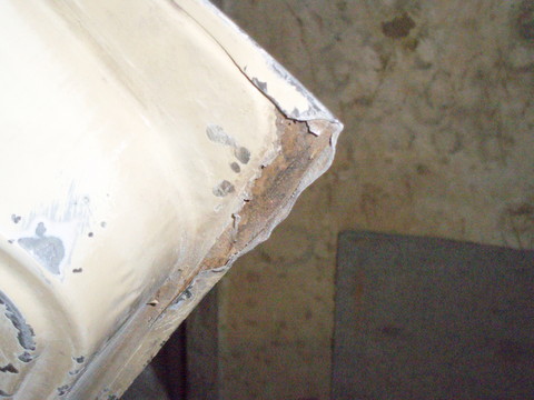

vôbec to nebolo vidno....

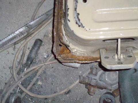

skrz

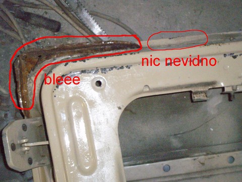

po odkryveni plechu

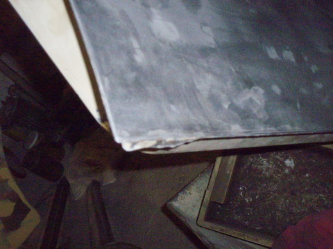

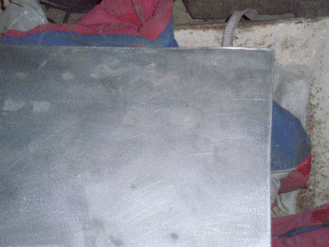

z vonku aj z vnutra top stav

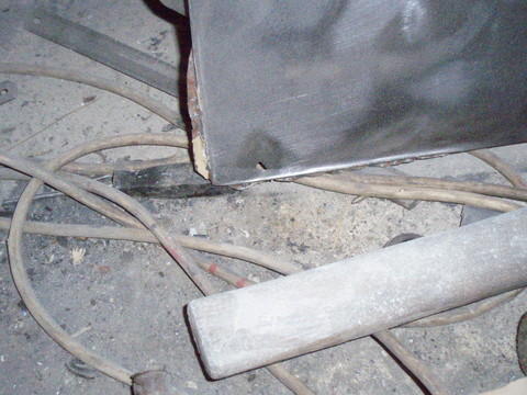

mam pripravene na moje awto pekne dvere...dnes som ich chcel zacat kitovat...na jednom rohu bola taka mala hrdzivka..tak ze ju vysmirglujem...fakt len bodka 2x2mm....nejak ta hrdza s tamad nechcela vyst...zobral som klincek..potlacil som a bum...presiel skrz...z druhej srany vsak dvere taktiez vyzeraju luxuxne no po odhybani plechu dvery z vystuhy som zistil ze to medzi tim hrdzavie jak svina...no terz nastava otazka ...co s tym? da sa na SR kupit new plech dvery zeby som to prehodil? alebo sa to oplati vyvarovaat alebo ako? dost mimo som s toho lebo som na toto nepocital...myslel som ze mam super dvere...
