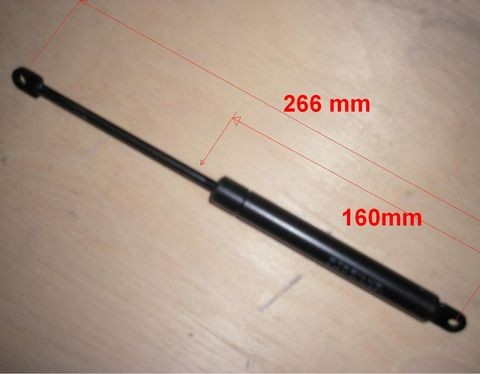

P3K83
Caute všetci, ak zhána niekto nejaké vzpery, mám na predaj veľa kusov nových . Su to plynové vzpery. rozmery na fotke. Cena za 1 kus je 150,- Sk + poštovné

Tak jsem dneska změřil tu pístnici: délka samotnýho těla je cca 280 mm a při otevřený poloze je délka od úchytu k úchytu cca 445 mm. Takže když si seženeš pístnici do 30cm bude to v pohodě

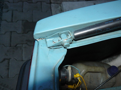

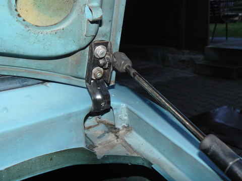

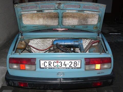

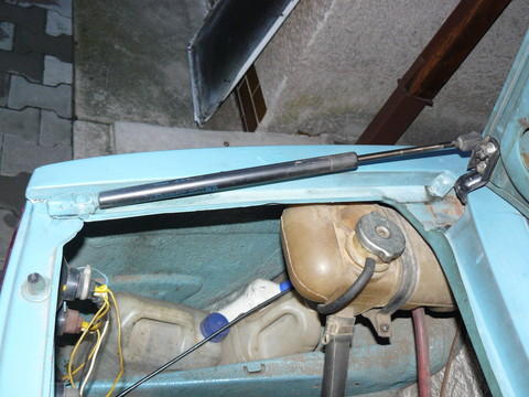

-> Rolls: No ono to je asi jedno který pístnice použiješ. Já použil tuším toho olcita ale i tak jsou dost silný, protože když to otevře člověk který o tom neví, tak se my krapet "narovnají" ty držáky v karoserii. Ale když to nahoře plýnule zpomalíš tak je to v pohodě. Jo a hlavně tohle samo po odjištění zámku nevyletí nahoru, stačí to 10 cm zvednout. PS: Tady je foto

-> Antony: Pěkný
Jinak na tom filtru to je magaprasečina stejně jako zbytek auta....
To se ta příruba na karbci zohybá pěkně rychle

-> Antony: Vyfot mi to uchyceni dole pls
To na kastli...

-> Bucin: No ono tohle řešení potřebuje trochu síly hlavně nahoře, jak ji přemůžeš tak jde v pohodě zavřít a cca posledních 10-15 cm stačí jenom pustit a bez problemu to zacvakne do zámku.

-> Syny: Určitě by se to křížilo, ale rovnou jsem to radši udělal na dvě vzpěry

-> kaprik faster: Tady máš zmiňovaná fota, sorry že to tak trvalo.

dostalo se mi zprávy že potřebujete poradit s pístnicí. Tu cojsem požil já je z 5tejch dveří fáva. Jelikož ta pístnice je silná jak sviň. tak jsem ji musel uchitit na kapotě u zámku, jelikož kdybych ji chitil jinde tak by mi to tu kapotu zkroutilo a ta druhá strana je chcena na filtru kvuli tomu aby se kapota zvedla do plna. bujď si zhotovte nějaký přípravek a kloubek chytíte na motor, nebo na filtr jako já, ale dejte tam výztuž, nebo se zohybá jako mne. :)
