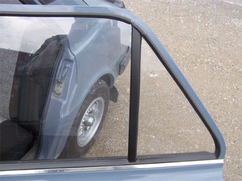

tak, konecne na to prisiel cas a dopadlo to dobre:
zvětšit stĺpik dverných skiel - obrázek od minno vložen 06.05.2007 17:19:27

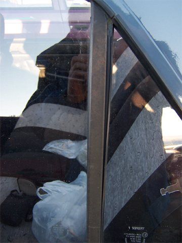

-> Bobesh: no ja som s tými stĺpikmi skúšal niečo robiť tak pred 2 rokmi naposledy. Ale nechal som to tak. A teraz by som to už konečne chcel spraviť. Ako vidíš, v hornej časti mám hnusne napatlaný silikón, lebo tam bola medzierka a keď človek sedel vzadu, tak tam fučalo.
Len by som potreboval vedieť, či treba vyberať celé trojuholníky a tie tesnenia nejako novo vytvarovať alebo čo s tým.
21:56:46
17.02.2007
Bobesh
-> minno: Taky mám,občas se nezadaří,musíš mít trpělivost. Nech to na "až bude teplo",to se ty těsnění líp tvarujou. A koukám máš taky "nazrzlý" sloupky,ten rok byla asi nějak slabá barva. Na užovce jsem je brousit a přestříkávat nemusel a jsou o 7 roků starší.

-> Nwkt: no neviem, to asi nie. Ako je to riešené normálne aby to priliehalo? Totiž nepoznám asi nikoho, komu to takto odstáva ako mne.
21:19:42
17.02.2007
A co ho tam něčim zalepit?

ako dať do cajchu tieto stĺpiky, aby tie vložkové tesnenia pekne doliehali? Bo tie trojuholníkové sklá sú také voľnejšie a aj keď ich s tenením dotlačím do stĺpiku, tak tým že sú tie sklá voľnejšie sa zas samé vysunú. A nevyzerá to pekne.
