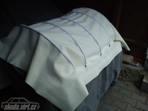

Antony - zrušená registrace
Tak nová koženka je ušitá, teď jen nahodit do auta . . .

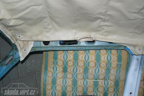

20.08.2012
-> Kamil Vidlička: -> minno: Tak je to tak, jak píšete, jelikož mám eMko r.v 8/84 tak jsem ještě dostal střechu z užovky 8
zvětšit Rozdíl střech sedan - obrázek od Antony - zrušená registrace vložen 20.08.2012 18:09:46
17:52:23
20.08.2012
-> Antony: Je to tak ako píše Kamil Vidlička. Kukni túto fotku, síce malé rozlíšenie, ale vidno to tam:
skoda120.inetbox.sk/!img/ .../08.jpg
Je to moje auto kedysi dávno. Je to eMko, ale po búračke bola strecha menená a dala sa tam strecha z úžovky. A strešný tapacír pôvodný eMkový. Starú origo dieru, ktorá bola viac vzadu, bolo treba zaslepiť.
17:47:46
20.08.2012
Kamil Vidlička
Pokud vim tak užovky mely ty svetylka bliz k celnimu sklu, Mka nekde uprostred nad prednimi dvermi.
17:42:58
20.08.2012
Jelikož jsem nic nenašel jinde, zeptám se.
- Ony se dělaly dva druhy střech na sedana 742 ?
Mám sedana r.v 8/84 a nepasuje mi na něj koženka co je pod střechou, lépeřečeno nepasují výřezy pro světla nad řidičem a spolujezdcem. Jsou přesazený přesně o jednu svojí dýlku dozadu. Ják je to možný?
