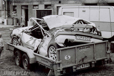

Tak ono to přivaření ke sloupkům není od věci - nemělo by se pak stát, že se kastle svlíkne z toho rámu jako tuhle: www.ewrc.cz/ewrc/show.php
?id=14954&a...

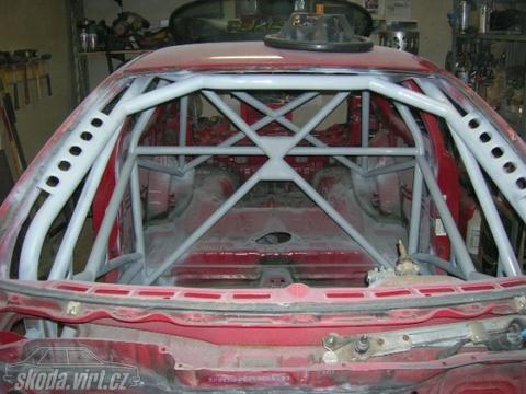

darabos
ako som videl, tak vacsinou uz ram napoja aj priamo na stlpik vystuzenym plechom...vid foto

reher64
A vadilo to komisařum? Měli proti tomu výhrady nebo ne? Řikam máme tam těch 17 - 18 mm největší mezeru.

TTomas
-> reher64: Takovejch ramu jsem videl hromadu, ale je pravda, ze to neni ono. Hlavne je z toho i pak dost blbe videt. Chce to tahnout opravdu hned u sloupku a jeste ho dat tak aby z pohledu ridice nevadil.

reher64
Tady eště jedna fotka sou tam vidět ty mezery.

reher64
Chci jezdit rallye cup. Jako on mi psal že mě stím asi pustí na přejímce ale je tam to asi. A navíc mi psal že to prostě neni furt ono že by tam správně neměl jít prostrčit malíček, nebo složené noviny tak furt váhám. Bojim se abych neudělal auto nejel na závody a tam mi řekli vyřízni přední oblouk udělej novej a pak se vrať.

reher64
- Nemyslím hl. oblouk ten je super, ale přední dám sem foto. Tato mezera má mm. Bylo mi řečeno od jednoho pána že by neměli projít správně přeložené noviny, tak nevím jestli to zase předělávat bo co stím.

Ondry
-> reher64: Já si myslím že mezera mezi B-sloupkem a hlavním obloukem 17mm vůbec nevadí, myslím že to je tak akorát. Ale at' se vyjádří znalejší věci.

reher64
Měl bych dotaz. Dělám si rám do felicie, hlavní oblouk mám řekl bych super. Dělal jsem to že do auta jsem strčil karón vyřezal podle kastle n něj nakreslil rám a z toho měřil a ohýbal. Hlavní oblouk jsem dělal už 2x poprví katastrofa, a teď mám mezi sloupkem a trubkou 17mm díru. Nevíte jak na to udělat šablonu, nebo jak to líp naměřit aby to klaplo a mezera byla minimání. Za každou radu moc děkuji, protože já sem už bezmocnej a nevim jak to udělat.
