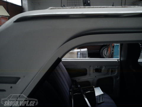

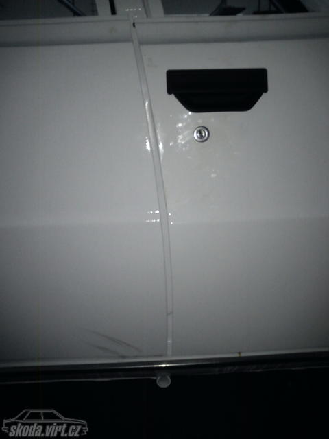

4dams
a ešte využijem tému, zháňam všetky 4 také plastové neviem čo, čo sú medzi čiernym stĺpikom vo dverách a rámom dverí
20:34:04
26.07.2011
26.07.2011
4dams
pootvorene
20:33:44
26.07.2011
26.07.2011
4dams
zavrete dvere
18:04:53
26.07.2011
26.07.2011
4dams
-> Shader: keď prídem domov, nafotím a odmeriam...
18:01:47
26.07.2011
26.07.2011
Shader
-> 4dams: Jestli jsem to dobře pochopil... tak by to chtělo líznout panty, tím pádem bys to dostal víc do předu. Ale záleži o jak velkých mezerách se bavíme...
