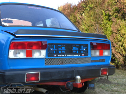

do posavad sem měl tuhle

takovouhle

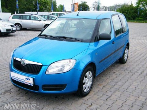

modra metalíza modra ocean t8t8 ma jí škoda romster bu de mě stát 2 litry 10500

-> libor-nem: tak si myslim,ze kolem tech 2 litru 2,5 je max.Zalezi kdo,jak a jakou pistoli to bude strikat.Co bude za druh barvy?
