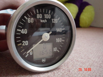

-> kaipan: Na té první fotce to vypadá suprově, jak na moderních autech a to horní počítadlo si tam mohl nechat, ne?
A to podsvětlení: kup si malynkatý SMD led diody a poslojuj je seriově a zasun je do malé pruhledné hadičky která se používa na vzduch do akvárka a tu hadičku dej do rámečku těsně k ciferníku. mužeš ju pěkně stočit kolem dokola.

-> K!RR!: podsvětlení ještě musím poladit... ale asi tam budou malý diody ze stran, už je tam málo místa...

-> kaipan: no vypadá to honosně, ještě to bude podsvětlené, no paráda, já ci taky:)

-> K!RR!: už se těším, až to dám do auta....Za ty prachy je to super.... a docela dobře to i vypadá. A je to práce na půl dne..

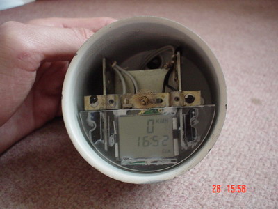

-> K!RR!: 560 v Telči.... a jde blbě rozebrat, dělal jsem to skalpelem po obvodu až praskl a vyndal jsem ten pajšl...

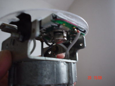

Víte, jakej jsem měl strach, že jsem to rozbil, když jsem to rozebral a upadl mně displej od té destičky ??? 3

-> kaipan: moc príma, podklady budíků a je to věc:)

-> kaipan: hoodně dobrý :o)

Ještě vyrobit podklady budíků.... 1

Tak jsem koupil Sigmu BC 600, celý jsem to rozebral a ten vnitřek zabudoval do klasickýho tachometru... Je to dodt dobrý... Všechny ovládací tlačítka jem vyvedl ven a fubguje to skvěle... Ještě poladit osvětlení a hurá s tím do auta... 1
