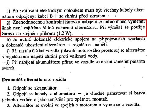

minno 24.05.08 11:33:13 napsal: -> Mishoooo: hm, s tou žiarovkou sa mi to moc nezdá, škodovka má 2W, to by musela byť vo fáve aspo 4w a to sa mi zdá na kontrolku už dosť, ale môžem kuknúť do knižky.ale, skodofka je skodofka, favo je favo, favo ma normal tusim 1,2W ziarovky a tamto ked tak bude 2W tova, ale ... mam ten pocit ze su vsetko 1,2, takisto aj v rapid pristrojovkach hranatych boli len 1,2 ziarovky, proste to chce trosku preslapnut a basta, normal vec od favoritov cez feldy az po fabie, na tej tiez obcas vidim, ako mi svieti vnutorne osvetlenie cez zimu slabsie, po startte, preslapnem a rozziari sa to ako v kostole, takze .... stale dokola to iste

-> kaprik faster: skús len neviem či zoženieš takú žiarovku na škodovácku päticu, favo ich má tuším iné.

-> minno: takže to tlumiče ušly dlouhou cestu než se dostaly ke mně. Děkuju za ty fotky. Opravdu to podle toho vypadá na tu žárovečku. Zkusím po neděli koupit a uvidí se co to bude dělat
Díky

a hlavne toto, takže by tam bolo asi treba vymeniť žiarovku 2W za 1,2W:

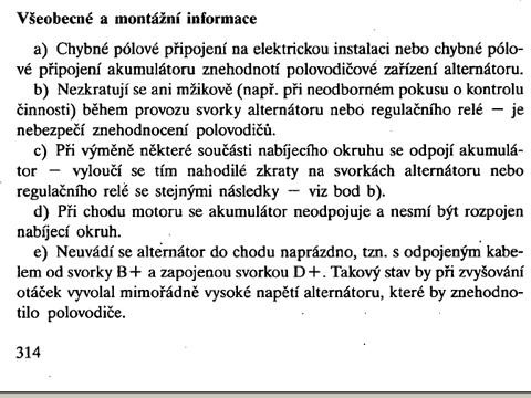

-> kaprik faster: tak som našiel niečo čo by ťa mohlo zaujímať:
