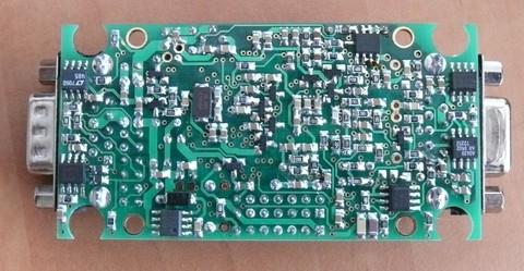

COL
a zespoda:
zvětšit Meranie bohatosti  - obrázek od COL vložen 23.01.2008 13:09:33

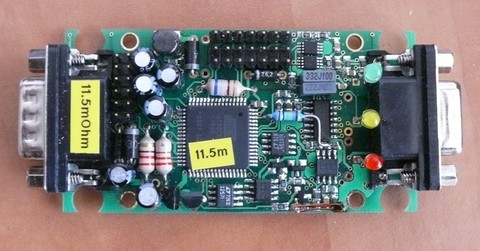

13:09:07
23.01.2008
COL
Slibeny priklad experimentalni elektroniky (ikdyz trosku komplexnejsi nez je nezbytne nutno) pro sirokopasmovou lambdu, pohled shora:
zvětšit Meranie bohatosti  - obrázek od COL vložen 23.01.2008 13:09:07
