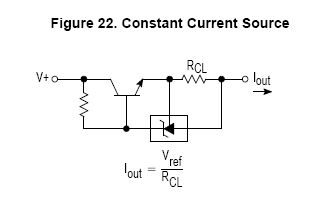

-> King: Vy jste taky dobrý čuňátka, ale když je nouze... Ta teplotní závislost budu sice obdobná, ale klasické 2mV to asi nebudou, LED diody bývají postavené na základě GaAs substrátu s hromadou vrstev o různých koncentracích a dalších příměsech. Máš pravdu že vysvětlovat důvod na základě dynamického odporu bude asi zbytečný
-> patres007: Prostě je potřeba vytvořít spíš proudový zdroj odporem, ok?

FORM - zlomená ojnice
s tímhle by to bylo dokonalé ovšem pro tuhle aplikaci příliš drahé

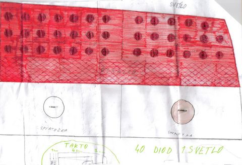

majky559
dikes chalani ale uz som vam napisal aj na icq
takto nejak bi som to chcel spravit
