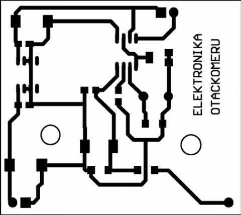

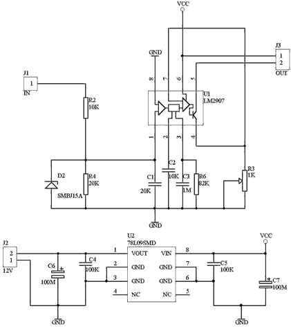

Tak mám za sebou operaci kulatej do hranatýho a chodí to. Jinak střeva jsou totožný,pouze na zadek je jiná distanční podložka,kulatej má hlubší montážní hloubku.

-> Bobesh:

-> Bobesh: je to náhrada za nedostupnej MAF115, kámoš to udělal a funguje

-> Bobesh: sólo hranatej jsem kupoval taky asi za 5 kil v PALu asi před 1,5 rokem protože jsem ho měl taky mrtvej. Jinak vyzkoušej toto:

-> ace ventura: O to mám právě interes,mám hranatou s vadným oním a pokud to jde,udělal bych lobotomii na kulatym a vpreparoval do hranatý. Nevím,jestli se sólo hranatej dá sehnat jakožto ND.
