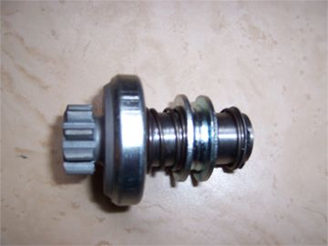

tu je fotka rozdielnosti noveho (hore) a stareho (dole) pastorku, rozdielnost vidno na dokreslenych obrazkoch. Ide o to, ze na starom je aj ta stara vymleta vidlicka osovo medzi tymi podlozkami na tesno, a na novom ma aj nova vidlicka medzi tymi "podlozkami" mensiu volu, pretoze je to konstruovane inak a najmensia vzdialenost medzi "podlozkami" na novom pastorku je vacsia ako na starom.
Toto by mohlo sposobovat moj problem...
Lenze ako to riesit? Mna napada jedine zohnat iny novy pastorok, taky, co je konstruovany rovnako ako povodny....

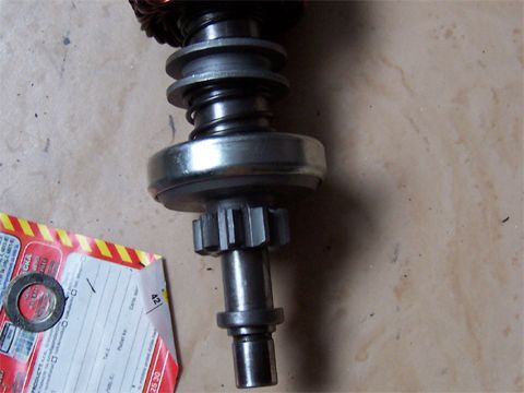

a toto je stary pastorok, pekne vidno ze je spicatejsi / ako novy

podla toho stareho tie zuby nie su take spicate, ale to by mohlo byt uz tym ze stare su asi vydrane. Skosenie zubov spredu (zaber na veniec) je tiez rovnake ako na starom.

-> Bobesh: ano ma 9 zubov, vyzera takto:

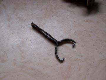

Tak popořadě:pokud přivedeš proud na svorku (konektor) 50 tak elmagnet přitáhne jádro a tím vysune pastorek do záběru a spojí silové kontakty starteru,tím přivede proud do vinutí a starter začne točit. Ta zdánlivá kostra je v pořádku,vinutí v elmagu je dvojitý,po sepnutí 50 jde vinutí celé a tahne plnou silou,po propojení silových svorek ta s tím naletovaným drátkem odpojí a táhne(přidržuje jen 1/2 tahu,je to zkrz úsporu proudu,ňáko tak si to pamatuju od mistra autoelektrikáře) HLAVNĚ TO NEPŘEHOĎ,ten naletovanej kousek musí být u statoru,ne od něj,pak by to bylo furt kousek vinutí pod proudem a žralo by furt proud. Svorka 50 je od spínací skříňky,tušim žlutej silnější kabel,spouští vinutí elmagu a následně celej starter. Svorka 15a je propojena s přívodní svorkou zapalovací cívky,červenej kábl,vyrušuje ti při startování funkci předřadnýho odporu aby na cívce bylo stále stejné napětí (a tím i jiskra). UF!

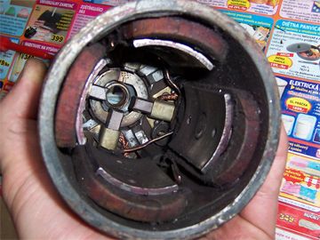

prekvapili ma ale uhliky, jeden z nich bol zalozeny opacne (pred rokom mi ich menil znamy). takze zas sa potvrdilo, ze radsej si robit vsetko sam... podla mna aj toto mohlo sposobovat, ze sa pastorok zasunul, ale neroztocil sa rotor... nechapem ale, preco to doteraz fungovalo OK.

vysuvacia vidlicka bola tiez v poriadku

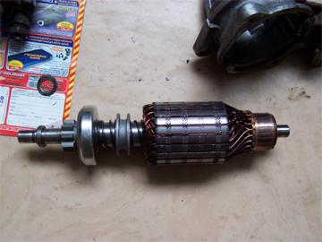

nasadil som to na rotor

tak prichadzam s novymi poznatkami,
rozobral som starter,
kupil som novy pastorok s volnobezkou, podla stareho su na nom podstatne mensie vole, aj ked stale nechapem, ako tie vole mohli /ak/ sposobovat to blbnutie.
