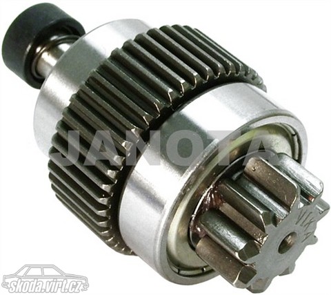

reduktor

kubo980
tak som ho vybuchal vonka neska 6003 2Z

-> kubo980: ja som už ložiská objednal aj tak takže jedine na kontrolu

kubo980
-> suri: no tak nezmeram zasa som akosik nedošiel až domov :D zajtra by som sa mal domov dostaviť tak ti to zmerám :D

kubo980
-> suri: netuším.. ale nebolo rovnake so žiadnym zo štartra...

26.09.2010
-> kubo980: 6003 by malo byť

kubo980
Z lava to prvé.. ostalo v obale nalisované

kubo980
-> suri: Nešlo mi to vyklepať von..

kubo980
skušal som ho teraz ale sa mu nechcelo :D skusim ho zajtra vytiahnuť ak ho nikto nedopíše sem

kubo980
-> suri: Sú kua ale to jedno nemam vylisovane :D

kubo980
-> suri:
Volnobežka - 6203 - 2Z/ LHT 23
Rotor väčšie - 6002 - 2Z/ LHT 23
menšie - 608 - 2Z/ LHT 23
21:01:29
24.09.2010
24.09.2010
-> kubo980: hej , potreboval by som čísla príklad 6002 ( aj také tam je ) všetkých ložisiek aj tých na voľnobežke aj na rotore
20:53:52
24.09.2010
24.09.2010
kubo980
Reduktorovy štarter felda maš na mysli?? mam rozobraty pozrem ti..

24.09.2010
-> darklord: som pozeral ako prvé ale čísla tam nemáš , díky aspon za ochotu
20:18:19
24.09.2010
24.09.2010
19:52:02
24.09.2010
24.09.2010
nemáte ho niekto rozhodený? potreboval by som čísla všetkých ložísk , v katalogu niesú lebo sa berú ako súčasť rotora a voľnobežky ale čísla na nich sú dík
