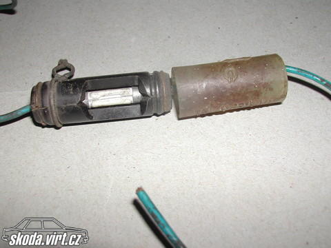

-> jerzy: Já se předtím s tímhle provedením pouzdra nesetkal a ta hnědožlutá hmota na mě udělala dojem, že je do ní cosi navždycky zalitý.. Takže jo.

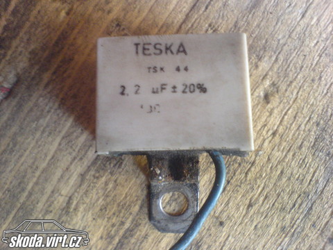

-> jerzy: niečo podobné dávajú aj na alternátory felda a pod . je to aj kvôli RJ

-> jerzy: je to tam napísané , je to kondenzátor ako na dolnej fotke slúži na odrušenie . pretože pri toáčavých strojoch na styku uhlíkov s komutátorom iskria a tak rušia a takisto aj svičky musia byť odrušené

-> jerzy: Kondenzátor

jerzy
Mám taky dotaz, co by toto mohlo být. Bylo to napojené na cívku, na 15 kontakt, ukostřeno za to očko. Mohlo by to být taky nějaké odrušení?

-> Bobesh:
Jo, už jsem našel - kdybych si obal otočil dle osy o 180°, našel bych návodnou dvojšipku a bylo by mi to jasný bez ptaní

Bobesh
-> Jozka: Najdeš v něm kontakty se šroubkama,pérko a pojistku

kondenzátor průchoďák se dával těsně před cokoliv točivého,co mohlo rušit v éteru a tohle pouzdro pojistky jsem měl (možná ještě mám) na přívodu od alternátoru k výhřevu zadního okna.

Díky, pánové, to je rychlost.. To spodní je taky nerozebiratelný, jestli ono to nebude obojí mít ten samej účel, akorát že v NDR byli dál s miniaturizací.. To očko amatérský tam totiž odpovídá zhruba uchycení pod matičku M5, čili někam na pravou šavli..

-> Jozka: horné je odrušovací kondenzátor dával sa napríklad k indučkám a druhé asi tie nie je to puzdro pojistky?

Přistály u mě onehdy se zbytky po užovce a MB tyto dva bazmeky. Druhý podle kódu asi od soudruhů z NDR.. a ten první možná ani do elektro nepatří..
