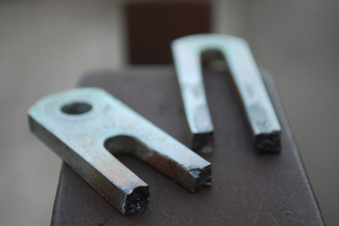

-> U-Geen: JJ dneska jsem předělal spodní uchycení altíku (byli tam jen matky jako rozpěra a jedna se povolila a díky tomu to namáhalo ten horní držák až prasknul) a vyzkoušel MERU už s přikostřeným altíkem a ručička jde normálně klidně a přesně dle otáček. Žádné lítání jako u PALu.

jéje mě taky prasknul držák altíku.. stejně jak tobě a pak i ten druhej zahnutej do eLka co je přišroubovanej k hlavě dvěma šroubama, tak v tom obybu prasknul.

Vzniklo to tím, že se povolilo spodní uchycení altíku, kde jsem to měl jen rozepřený matkama a jedna se povolila a šponovala mírně altík z osy, takže rupnul ten horní držák. Už mám vyřešené jiné uchycení spodku a snad to bude fungovat. Jezdilo to tak 4 roky a najednou se to povolilo
Jsem zvědavý až to rozchodím, zda to vyřeší i ten otáčkoměr, protože altík je v pohodě a na stolici dával stabilně 14V a i diody jsou OK.

Pak jsem změřil dobíjení, zastudena na sytič 13,5V, pak jsem to projel a za tepla to lítalo od 12,0V na volnoběh přes 12,5V při 3000 a pak to zas padlo na 12,0V při vysokých.
Tak si říkám altík a relé v něv v pr... a chtěl jsem ho odvést strejdovi na stolici a případně opravu. No a když jsem ho chtěl odmontovat, tak jsem přišel na tohle
Pěkně se to tam svařovalo, tím jak to nemělo kostru. naštěstí to nepropálilo kabel od rozdělovače k ETZ, byl jen očouzený - neporušená izolace.
