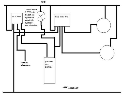

technic autotronic
To co jsem nakreslil, tak funguje, ale jen do určitý frekvence, pokud máš hodně rychlou, tak musíš použít před relé diodu, ta žárovka funguje jako indukce

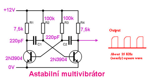

COL
-> FORM: aby to s tema civkama v kolektorech nedelalo neplechu (i s diodama)... hodnoty soucastek by musel dost poladit.... Ja bych radeji pouzil invertor s hysterezi (napr. z 4584ky, 40106ky atd... ) pomoci zbyvajicich bych natvaroval a invertoval pulsy a pres tranzistory spinal ta relaka :o), nebo tam rovnou dal fety a spinal rovnou ty houkacky (pomale spinani ten invertor utahne bez problemu)

105
-> technic autotronic: kdyz tak misto zarovky bych dal vykonovy odpor

FORM - zlomená ojnice
Požití přerušovače blinkrů mi připadá jako vařit polívku ze špinavé holinky. Nejjednodušší bude, když si postavíš triviální astabilní multivibrátor, například podle následujícího obrázku. Do kolektorů tranzistorů použiješ jako zátěž dvě cívky menších relátek a zvýšíš hodnoty kapacit kondenzátorů pro větší časovou konstantu.
23:54:46

Rabbit
dna69 - "zde je místo pro Vaši reklamu" :):
To co ti nakreslil technic autotronic musí fungovat. Jestli to máš správně zapojený, tak skus poštelovat přerušovač jestli máš ten starej se šroubkem. Nemo tam místo přerušovače dej astabilní klopák. Tam si hodnotama součástek nastavíš jak dlouho bude kerá siréna houkat.

technic autotronic
to vlevo je spinaci rele, to v pravo prepinaci rele, dole prerusovac, skodovackej ma 3 vyvody, ale kdyz jeden nezapojis (ted presne nwm kterej) tak to blika, a nebo se da sehnat s dvema vyvodama napr. simson 12V

technic autotronic
tady je schema pro skoda 105-136

technic autotronic
k cemu klopnej obvod, bohate staci prerusovac blinkru zatizenej nejakou malou zarovkou (aby rychle prepinal) pak jak uz tu bylo receno prepinaci rele, a celej tenhle system pripojit prez spinaci rele (aby se to dalo nejak vypnout :-D )
