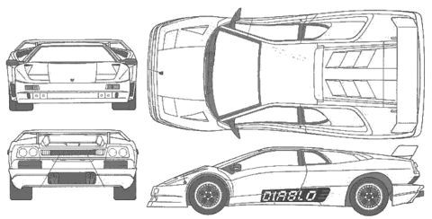

tak to by mě zajímalo jestli soudruzi z Lamborghini jsou blbí, že dali snad o půl metru větší rozchod na zadku u Diabla
i když je fakt že D má motor uprostřed...
