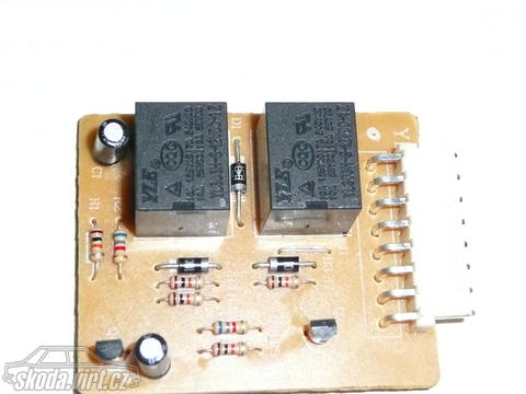

Nastal mi zase problém, normálně mi fungoval centrál (ne na DO). Čistil sem kabely jen a tahal je novejma průchodkama a s kabely ani kontekty nic není. Když mám otevřené auto a zamknu ho, všechny 4 dveře se zavřou. Když chci ale odemknout tak si odemknu jen svoje. Zkusil sem odpojit řj a odemknout svoje dveře a řj pak napojit=všechny dveře se odemknuly.. co je st im krámem, netušíte někdo?

a jak to mam vyzkouset ktery dvere to delaji. Zkusil jsem odpojovat postupne vsechny dvere ale nic, porad se to zamkne a pak odemkne. i kdyz mam zapojeny jen jedny. Kdyz jsem to zkousel jak jsem to montoval tak po jednom vsechny dvere sli krasne. zamklo se to a pohoda. jak jsem pripojil vsechny 4 tak uz to blblo.
Ten central mam novy, hned po namontovani a zapojeni vseho, me to zacalo delat. ZAmknu a hned se mi vsechny dvere zase odemknou. Dnes to skusim a uvidim. Diky za vase rady.
