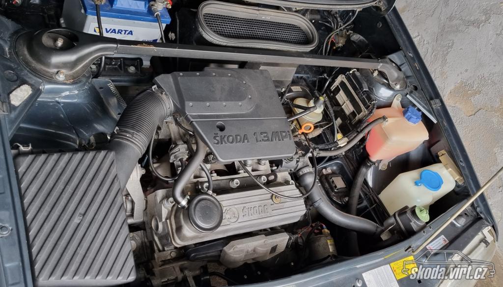

Motor:
- 781.136M - 50kW - zatím série
- kompletně uložen v tvrdých silentblokách - Pemit
- dostavba servořízení
- nový origo chladič 1.3 s velkou saharou z 1.6 + předělání spínání přes relé pro odlehčení termospínači
- plechy pod motorem v matném černém komaxitu
- v plánu je:
- v začátku zatím kombinace hlava-vačka-jednotka od Motor-Excel
- zkrácený 3., 4. a 5. převodový stupeň
- výfuk si představuju celonerez o průměru 50 mm se svodama 4-2-1 (zatím finančně nereálné, ale 4-1 nechci, tak si radši počkám), kat místo střeďáku a dozadu rychloprůchozí tlumič
- později bych chtěl stavbu 1.4 MPi od Motor-Excel

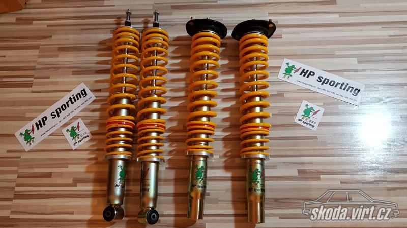

Podvozek:
- kola Škoda Borbet R14 s pneu 185/60
- přední náprava s ramenama v matném černém komaxitu
- stabilizátor přední nápravy (vzadu samozřejmě taky)
- HP Tréninkové sk.N
- tvrdší silentbloky - Pemit
- servořízení
- rozpěra předních tlumičů
- přední brzdy Ford Mondeo s 60mm pístkem a 256mm chlazenýma kotoučema
- pancéřové brzdové hadice - SP-EL
- ližina převodovky - SP-EL
- v plánu je:
- Zadní náprava - komaxit, tvrdé silentbloky Pemit, kotoučové brzdy, rozšiřující podložky pod náboj s odklonem
- Přední náprava - horní uložení do unibalů, ramena s unibalem od ALS Motorsport
- rozpěra mezi zadní tlumiče
- nějaký hezký R15
