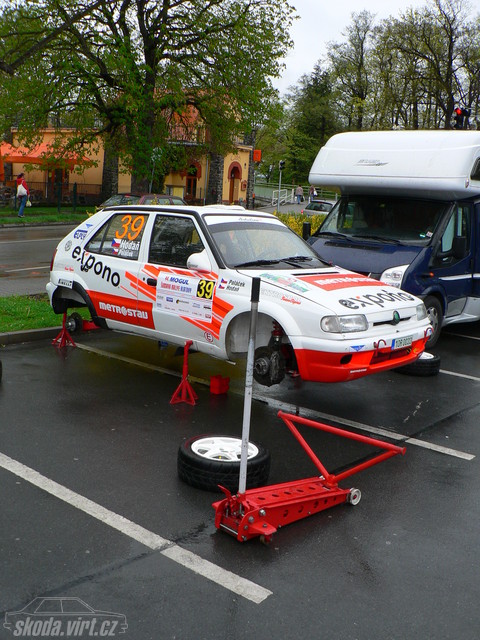

→ OndraKrupi-TenČtvrtý: sem si vsiml, ze v tomhle albu ma
hodne feld pripravu „na kozy“
http://skoda-virt.cz/cz/fotogalerie/zavody/231-ix- rallye-strela/#xmain

sledujte, jak se zveda skodovka podeprena vzadu na kozach
youtube.com/v/VIxP3×fKbCA

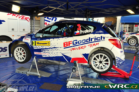

My to máme takto a fakt luxus – zvednes za 2 sec, das podperky a
polozis..

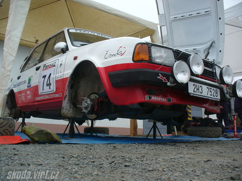

Byl sem se podívat u jednoho rally tymu co maj ex továrního kita a mněli
to luxusně vymakaný.
Z hlavních nosníků ,který jdou od kabiny kolem motoru do deformační zóny, jsou vytažený dvě trubky do kterých se nasadí dva háky ,do heveru se nandá takovej trojúhelník a auto se zvedne do takové výšky, dokud do něj nejdou zastrčit přední kozy, pak se na ně spustí.
Vzadu sou sou z nosníků vyvedený podobný trubky zkrz zadní nárazník a do jedný se strčí trubka za kterou mechanik kita zvedne :) Do druhý se vrazí třetí koza.
Ta trubka na přední kozy vycházela z plechu cca 5×5 cm který byl přivařen k práhu zvenku myslím že to tak bylo i vevnitř. Jinak podle předních kol nastavují geometrii nápravy takže celkem alchmie
Foto zkusím dodat fotil sem to.
Upraveno 1x, naposled 14.01.2010 22:48:02Z hlavních nosníků ,který jdou od kabiny kolem motoru do deformační zóny, jsou vytažený dvě trubky do kterých se nasadí dva háky ,do heveru se nandá takovej trojúhelník a auto se zvedne do takové výšky, dokud do něj nejdou zastrčit přední kozy, pak se na ně spustí.
Feldu a i kterýholiv předohrab jsme zvedali vepředu za ližinu pod
motorem a zadek za tažný oko, když už byl předek na kozách. Akorát to
chce fakt ten velkej hever a ne toho pidižvíka malýho, kterej neni tak
stabilní.
→ Peklo-Evo-Luboš: Taky si s tímhle vystačím.. Za
nápravnici a příčku převodovky zvednout pojízným heverem, šoupnout
poděry a je hotovo.. Ani auta jsem nijak nevyztužoval, jen mám na vrchu
podpěr plastový pláty (předchozí dřevo se neosvědčilo)..
Největší problém byl materiál, vyráběl jsem výsuvný stavitelný a asi 14 dní hledal po všech čertech trubky, aby do sebe šly s přijatelnou vůli zasunout (a byly zadarmo
