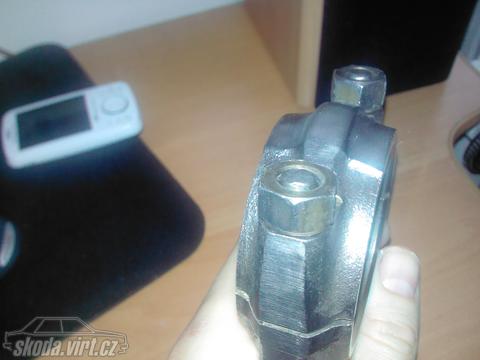

Ojnice a zotrvak mam vyvazeny, kluka na vyvazenie nebola, je proste tak ako je a netrapi ma to... tiez to moze byt aj zle ale ako som uz pisal, motor pradie krasne, aj točky má. Uberať ešte máš kde, dam ti tu foto mojich. To vyváženie ojníc nieje až take podstatne ked beriem do uvahy ze piest zabera iba v jednej polovici otáčky, v tej druhej je nasledne odlahceny a brzdeny podtlakom nasavania novej zmesi. Asi sa ta preciznost ukaze v zivotnosti motora, cas ukaze...

-> Jarinko: Mě z toho jde hlava kolem....já už nemám kde brát:-) jak jsem psal...když hodím hlavní oko na váhu a je to v rovině, tak mi to ukáže nějakou váhu a teď pouze otočím ojnici v ose tedy spodní část co ležela na váze se ocitne nahoře a ejhle ukáže to vahu jinou...jenže to je rozdíl i o 90-120g chápeš? TO přece není možný, aby to ukázalo takový šílený čísla přece? Z jiných motorů po otočení se to v podstatě nehne max o 1g.
-> vhml: No já 67g:-) a teď už se na ně můžu jen dívat a vzít na paškal ty 136kové:-( na těch 130kových už nevím kde vzít maso....blbej začátek o snahu odlehčení:-( Kdybych měl tyto ještě zkusit vyvážit nesměl bych je poté otočit v ose...pač by mě ukázaly zase uplně jiné hodnoty, které by určitě byly úplně mimo. Už jen to, že dvě šly uřezat do 5s flexou a zbylých dvou kotouč po nákovcích jen klouzal, jako by to bylo z diamantu...kotouč se orostě nemohl vůbec zakousnout, jako by to bylo kaleny. Já fakt nevím:-( jen jsem asi přišel o ojnice:-(

-> darklord: To si právě nemyslím...vypodložil jsem to a vždy zkontroloval vodováhou....takže to bylo jako na obrázku v andrtovi....dál upravovat už nejdou...není co. Nechápu proč fábijácké i 136kové ukazuji normální hodnoty a tyhle 130kové ukazovali i před úpravou kokotiny a ukazují stále...lítá to od 485 až k 521g. Celková váha je jinak ok. Ta byla mimochodem úplně mimo i před úpravou rozdíl byl od nejlehčí po nejtěžší 67g. Jediné co můžu udělat je vzít ty 136kové a pustit se do nich ...kua zbytečná práce
-> Discovera: najlepsie bude si urobit presny pripravok na vazenie, pretoze predpokladam ze sa ti hybe uchytenie maleho oka voci vahe a tym padom sa meni celkova paka na vahu. Radsej si to zvaz poriadne, aby ti nevyskakali ojnice skrz blok. To hadam nestoji za tu blbost.
Dělal jsem to jen k vůli odlechčcení a zvědavosti, jak motor pojede od mého prvního oroginálu beze změny....dělal jsem to podle fábijácké ojnice, které jsem měl v ruce....ta taky váhou seděla, tak jako 136kové

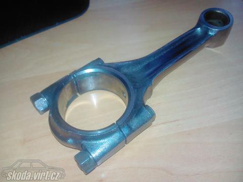

Chlapi mám dotaz na ty, kteří něco podobného dělali nebo ví víc než já:-)
Mám ojnice ze 130ky a dělám si druhý motor drobátko odlehčený ovšem není a nebude to závodní to by vypadalo jinak. Váha ojnic neodpojvídala max odchylce max 4g jak se píše v Andrtovi a vyvážit oka to už je snad nemožné....digi váha drahá a přesná mi pouhým otočením (rotací v ose velkého či malého oka) mi vždy ukazuje úplnějinou šíleněrozdílnou hmotnost....nedá se to kurňa vůbec vyvázit jak je psané v chytré knížce. Mám schované z 136ky a ty i otáčením ukazují stejnou váhu OK (malého i velkého). Odstranil jsem nákovky obou ok a byl jsem schopen vyvážit pouze celou váhu všech 4 ojnic jako celek a mají tedy stejnou váhu 572g, ale oka ukazují totální kokotinya nechápu proč....žeby snad různá homogenita materiálu? Dvě ojnice šli flexou říznout během pár sekund...u dalšich dvou nešli nákovky vůbec uřezat....kotouč po nákovku jen klouzal musel jsem velmi pomalu po chvilkách aby se nepřehřaly.
Otázka zní můžu ojnice dát do motoru, i když váha ok je mimo a to hodně ( př: hlavní oko váha 521g a jen pouhým otočením v ose se najednou zobrazí 441g) a takto jsou hodnoty mimo u všech ojnic a to i v před odstraněním nákovků. Ale drbal jsem se s tím a nerad bych zabitý čas a úsilí vyhodil do koše. Motor je po GO s odlehčeným setrvákem, přebrusem kliky, stáhnutými talířky ventilů a komplet upravenou hlavou....i tak to je na normální ježdění.
